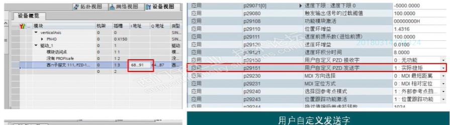

老师,这里PLC的12个字是 IW68-IW90,对应111报文的12个PZD对吗。
那是怎么确定的P29151是对应的最后一个字呀??
