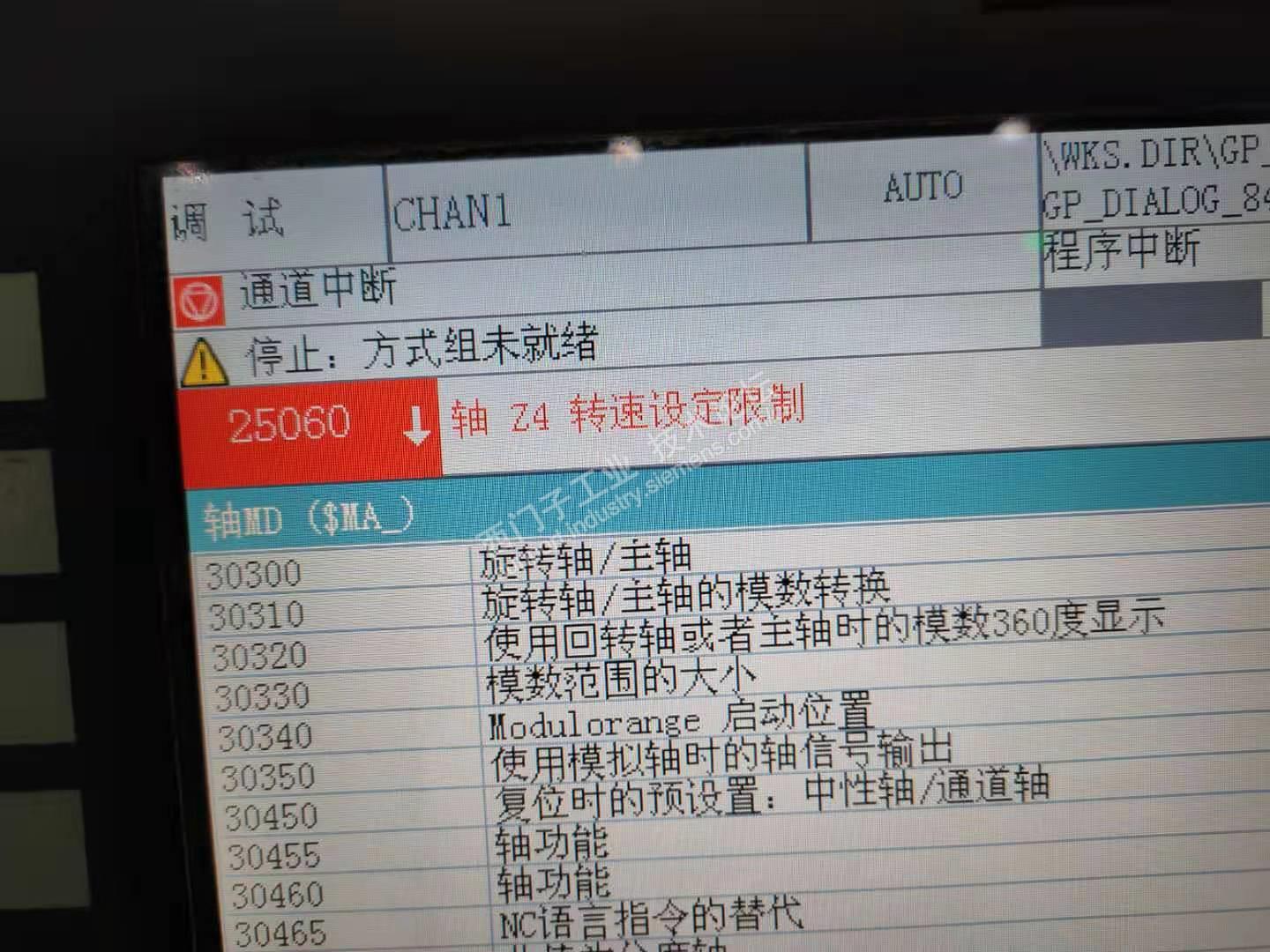

轴Z4 转速设定限制
1939
2021-01-10 13:46:14
 检查电机及编码器都正常,也参考了网上解答
25060报警——
    坐标轴转速给定极限报警。是指转速给定值超出了MD36210的上限值,并且远远大于所允许的范围,给定的坐标轴速度超过了MD32260中的电机额定转速。
    你可以尝试下列操作:
    1、降低进给编程的速度;
    2、在此轴运行时将倍率开关打到1%看,观察是否还报警。可以将此轴F值适当降低,直到正常运行。或适当提高MD36210最大速度给定值;
    3、检查滑板(导轨、丝杆、轴承等运动部件)是否局部不平滑,在工件与刀具接触时速度下降,造成报警;
    4、增加MD32260的值(最好不要超过电机的额定转速);
    5、减小MD32200,伺服增益。或降低MD32300,最大轴加速度。
但还是偶发生?求大神指导?
