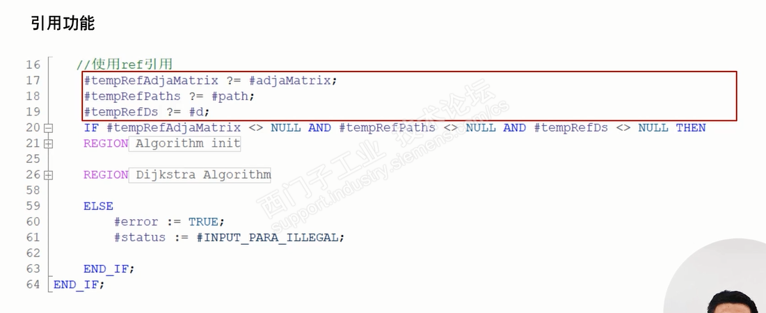

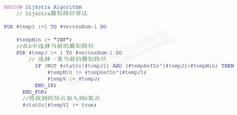

问题如图,赋值为啥非要用REF()。搞不明白REF()到底是干啥用的?不明白就没办法灵活应用啊
