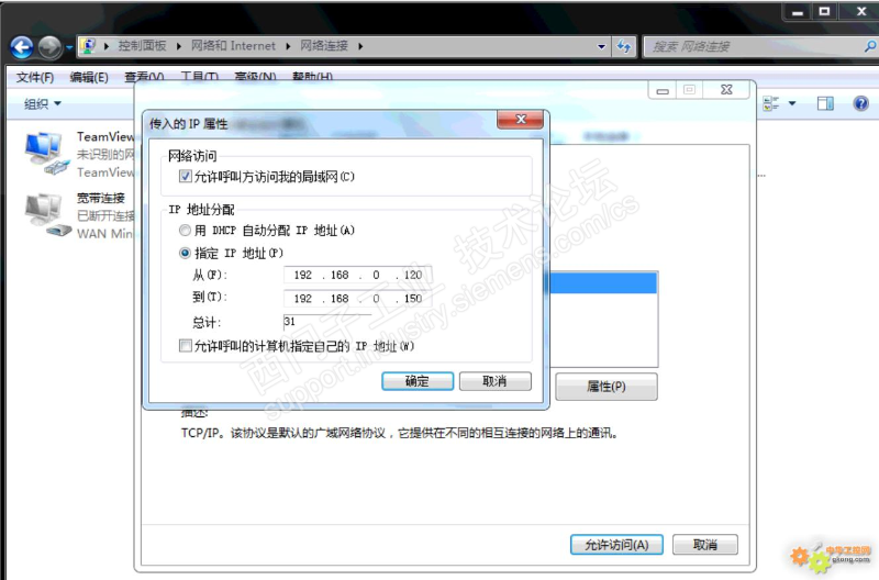

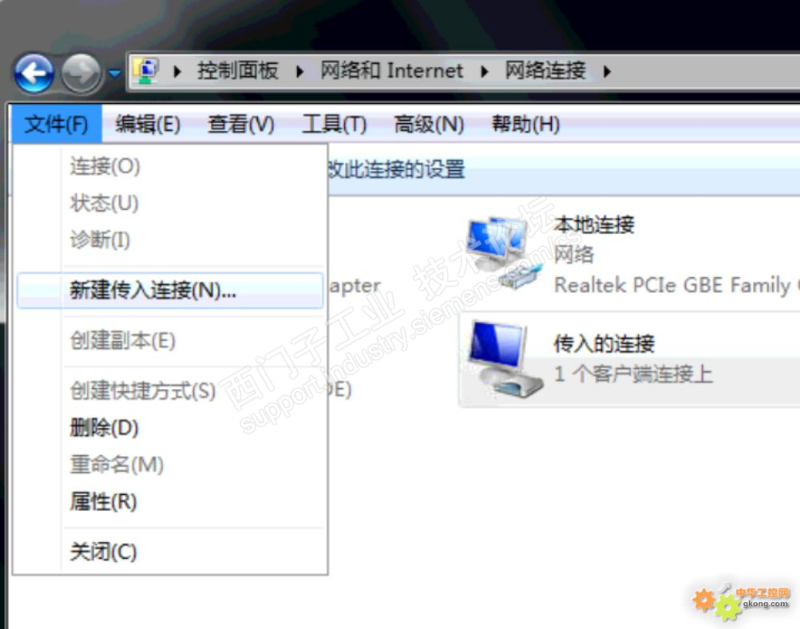

如果测试ping能够ping通的话,就离成功很近了,接下来我们已经可以看到对方的桌面了,我们可以在对方的网络连接里建立一个传入连接,如下所示:
在此我们新建一个用户,填写用户名和密码,此用户即为我们后续用来远程登录对方网络的用户:
上面这一步很重要,即在IPV4设置里,按上述方式设置,由于此次远程下载的PLC系统的IP网段是192.168.0.XX,因此我们需要设置为同网段,并且不要与现场的IP有冲突。
