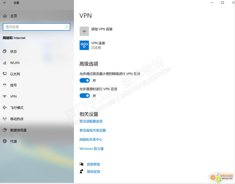

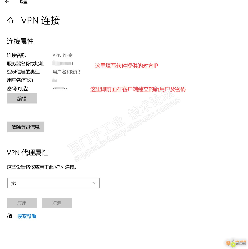

这样远程的电脑即新建了一个传入连接,我们接下来要设置本地电脑,如下图所示添加一个VPN连接:
