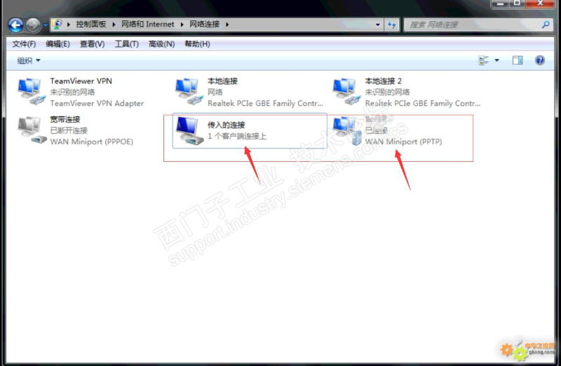

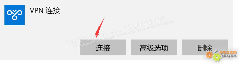

此时点击连接,系统会通过前面的设定连接到对方的局域网,并且在对方电脑系统的网络里可以看到有一个连接进入,如下图所示:
远程桌面可以看到对方的电脑显示:
这样就和对方建立好了连接了。这样的工作一个现场项目只需要第一次设置,后续使用时直接连接就行。
