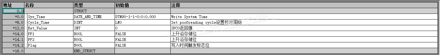

1、创建一个共享数据块DB350,在里面建立如下变量,如图所示:

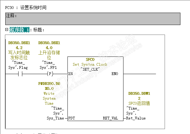

2、创建1个功能FC30,在里面调用SFC0,如图所示:

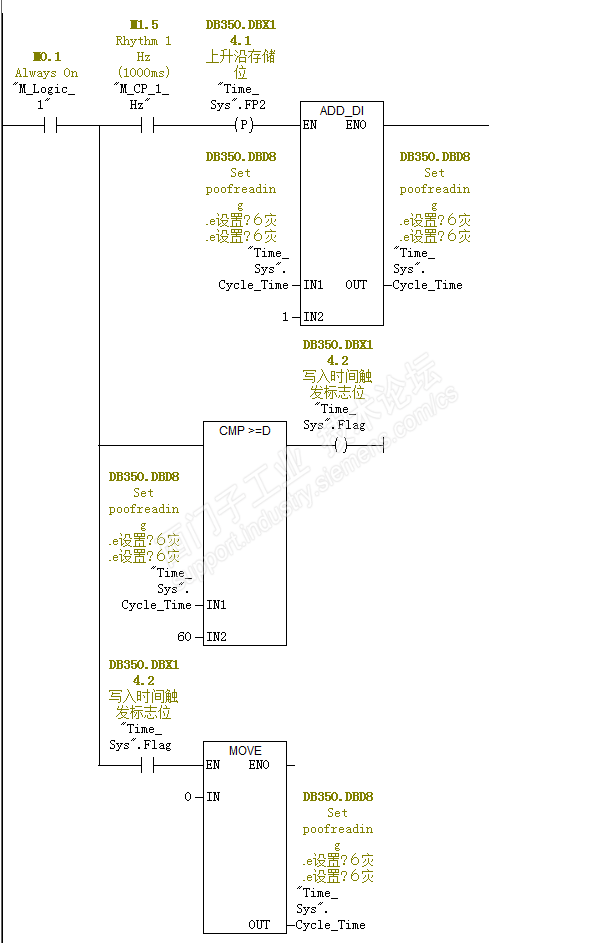

3、写设置校对周期的循环时间程序,示例中设置为60S,如图所示:
4、在OB1中调用FC30,Step7的程序到此结束。

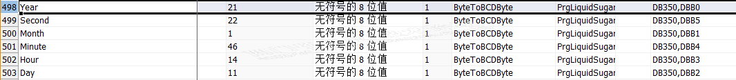

1、打开wincc变量管理器,新建如下变量,变量类型为无符号8位值,格式调整为ByteToBCDByte,如图所示:
