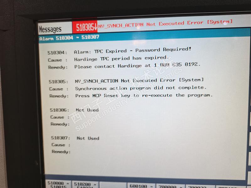

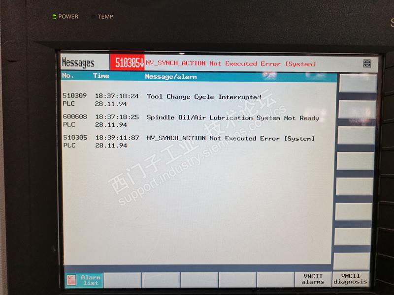

  今天维修一台美国哈挺GX600,系统是西门子810D的。开机后系统就出现510305报警,复位后还是接着报警。由于这台设备带有shopmill  ,内部加密了,一直理解不了这个报警是提醒换刀的同步程序没有完成,还是系统上电检测某个地方条件不足导致的么有完成。回完零以后还是接着报。。上图
