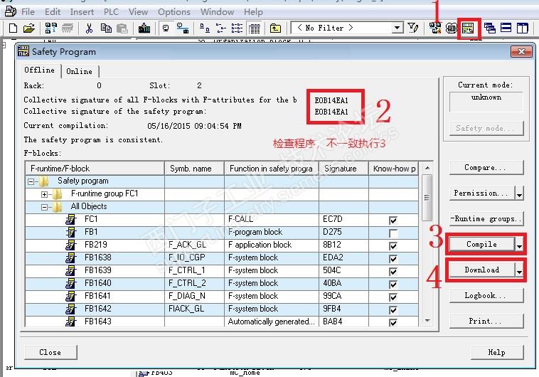

回复:模块安全属性无法被无安全属性的组态所覆盖
幽木
    410
注册时间:2019-10-24
发布于 2021-01-12 00:35:27
2楼
安全程序有专门的下载步骤,不能向普通PLC一样下载。你好像没有安装安全补丁吧。
