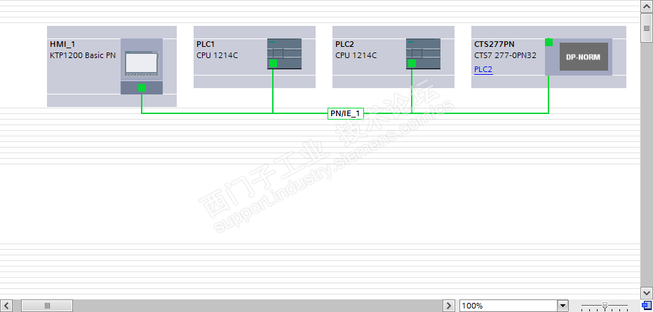

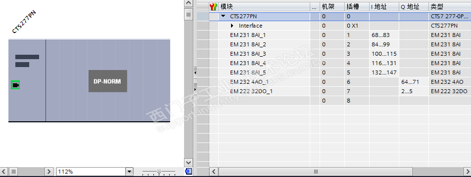

之前在官网上看了许多S7-1200 Profinet IO控制的使用方法,一直没有动手实践过,如今终于有个项目可以用到了。Boss从别人的设备上看到了西门子1200模块拖第三方的模块做的控制系统,现在也要求我们也这样做一个,当做试验机。这样对公司来说,节约了成本,对我个人而言,这是个学习和实践的机会,当然不提倡这么做,毕竟第三方模块的质量问题不是很清楚,就当是学习了。用1200的主模块加第三方的模块,首先要选型,根据点数选好模块。接下来就是博途组态了。首先安装第三方模块的GSD文件,然后组态网络,如下图所示。

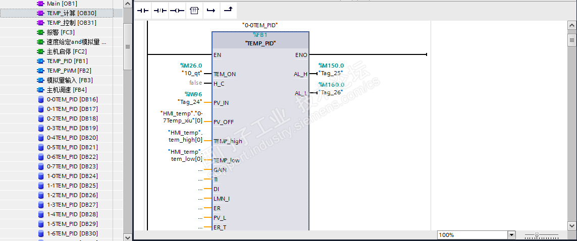

组态好之后,开始编程,这是个漫长的时间,所有编程都是现编的。这里就不一一表述了。以下附一张图:
