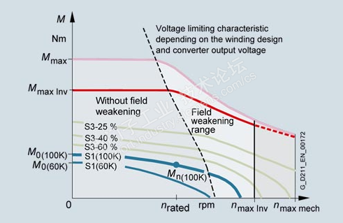

以下是引用driver_cao在2021-01-11 23:17:21的发言 >6楼
麻烦再问一下,西门子1FT7系列的低压伺服电机的这个工作特性曲线里面的S3-25%,S3-40%还有下面的s1等这些是啥意思?哪里有详细的解释?
以下是引用风起云在2021-01-11 21:41:30的发言 >4楼:西门子的伺服电机,...
引用4楼详细内容:
西门子的伺服电机,无论是1FK7还是1FL6,都可以S1特性曲线下长期连续运行。这一点参考电机的使用说明即可,也可打400去咨询。楼主所说的情况可以理解为在0速输出60%额定转矩,也包括在内。当然,不会有人真这么使用。
伺服电机的抱闸,抱闸的保持转矩跟电机额定转矩并非一一对应关系,一般来说不小于电机额定转矩。通常功率接近的电机使用相同的抱闸模块,具体值要参考样本。
原则上来说负载转矩不大于抱闸的保持转矩,都可以持续承受负载。但设计时通常都会留有余量。
到这个页面左上方的“全球技术资源”,找相应的资料。选型方面搜 样本,技术细节搜 操作说明
