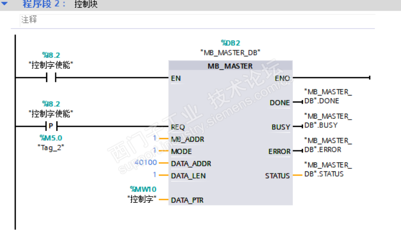

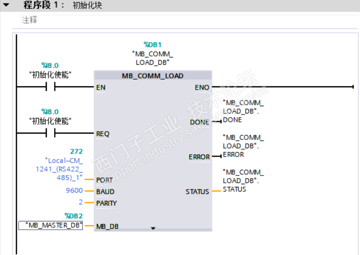

我按照西门子官网的视频一步一步来的,最后只要给控制字40100传送16#47E,16#47F。变频器都会报错F72
