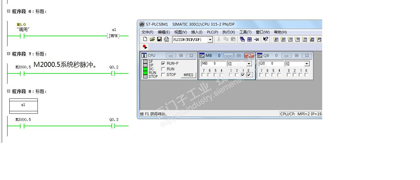

为此,我模拟一个程序段,你看看,建议自己模拟,会更加理解跳转指令JMPN的含义。
