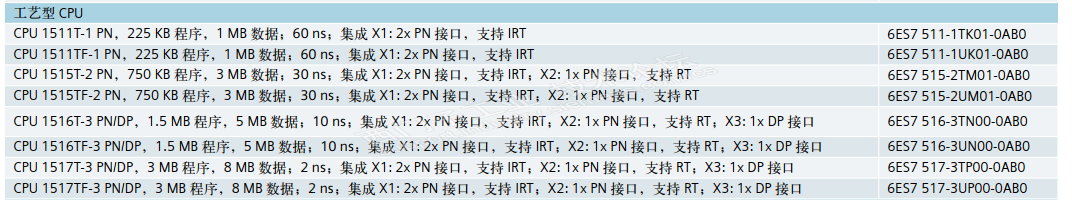

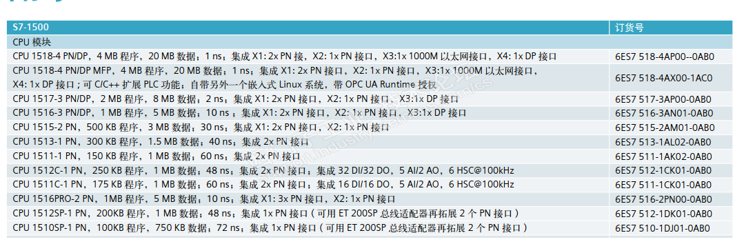

看图片的多少ns已经代表的性能的强弱了
