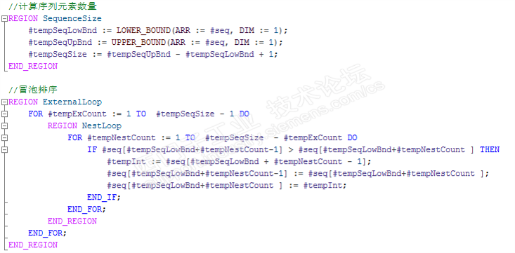

课程中为了方便大家理解,采用了先列出伪代码,再讲解真实PLC程序的方式。伪代码只是为了方便描述功能而采用的非正式语言,比如课程中的swap只是为了说明交换数据的功能,而不是真实的PLC指令。真实的PLC程序如图所示。
