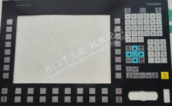

回复:OP12外接键盘
asdf6
    1353
    12
    138
注册时间:2008-09-02
发布于 2021-01-12 20:07:11
2楼
Pc键盘对应按键:(LCTRL=键盘左侧的CTRL键,LSHIFT=键盘左侧的SHIFT键)
左垂直1键:LCTRL+LSHIFT+F1
左垂直2键:LCTRL+LSHIFT+F2
左垂直3键:LCTRL+LSHIFT+F3
左垂直4键:LCTRL+LSHIFT+F4
左垂直5键:LCTRL+LSHIFT+F5
左垂直6键:LCTRL+LSHIFT+F6
左垂直7键:LCTRL+LSHIFT+F7
左垂直8键:LCTRL+LSHIFT+F8
右垂直1键:LSHIFT+F1
右垂直2键:LSHIFT+F2
右垂直3键:LSHIFT+F3
右垂直4键:LSHIFT+F4
右垂直5键:LSHIFT+F5
右垂直6键:LSHIFT+F6
右垂直7键:LSHIFT+F7
右垂直8键:LSHIFT+F8
^键 :F9
>键  : LSHIFT+F9
MACHINE键:LSHIFT+F10
MENU SELECT键:F10
1排水平1键:F1
1排水平2键:F2
1排水平3键:F3
1排水平4键:F4
1排水平5键:F5
1排水平6键:F6
1排水平7键:F7
1排水平8键:F8
2排水平1键:LCTRL+F1
2排水平2键:LCTRL+F2
2排水平3键:LCTRL+F3
2排水平4键:LCTRL+F4
2排水平5键:LCTRL+F5
2排水平6键:LCTRL+F6
2排水平7键:LCTRL+F7
2排水平8键:LCTRL+F8
Alarm cancel键: ESC
CHANNEL键  : F11
HELP键       : F12
NEXT WINDOW键: Home
END键          : END
PAGE UP键      :Page up向上翻页
PAGE DOWN键  :Page down向下翻页
SELECT键       :小键盘数字5
上/下/左/右箭头 : 等同于上/下/左/右方向键
Backspace键    :Backspace退格键
TAB键          : TAB
SHIFT键            : 无
CTRL键            :LCTRL
ALT 键                  :ALT
DEL 键                  :Delete
INSERT键             :Insert
INPUT键               :Enter回车键
A…Z                     : LSHIFT+ A…Z
0...9 :0...9数字
0到9上的特殊字符与键盘一样 : LSHIFT+数字,
字母上面的符号:
A [ :同样
B ] :同样
C { :LSHIFT+[
D } :LSHIFT+]
E < :LSHIFT+,逗号
F > :LSHIFT+.点
G ; :分号
H : :冒号
I . :.点
J ' :单引号
K " :LSHIFT+单引号 = 双引号
L ? :LSHIFT+/
M \ :斜杠
N | :LSHIFT+\
O ~ :LSHIFT+   ,是数字1边上的波浪线
P 。 :句话,没有输入代码,也没有按键反应。
..中间字母上无符号
V / :反斜杠
W = :等号
X + :小键盘上的+,不是等号上面的+。
