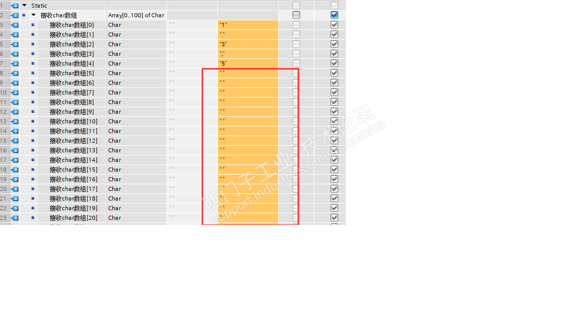

以下是引用百夫长在2021-01-12 17:56:09的发言 >2楼
字符为空的适合  那个字节应该是 16进制的  00  不是 ''
也可以这么做
for循环前
先判断字符串实际长度
根据长度来决定是否允许for循环
'00'是具体的数了吧,不代表  '空'   ,而且这个程序就算是循环101次,也不至于把循环周期搞到那么大去吧
