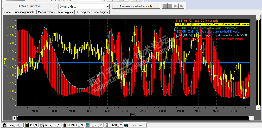

问一下,西门子S150的450KW柜机,系统是AIM+ALM+MM系统,控制一个西门子的异步电机。变频器一直处于馈电状态,控制的负载对象是发动机,让发动机拖着西门子电机转,让电机发电。目前电机转速基本恒定,转矩波动不大。
变频器正常运行好几个月了。可是这两天变频器突然报F30002故障好几次,同时框架断路器脱扣跳闸了。
我把Ir,Isd,Tsd都设的很高,一般不会过流跳闸的。

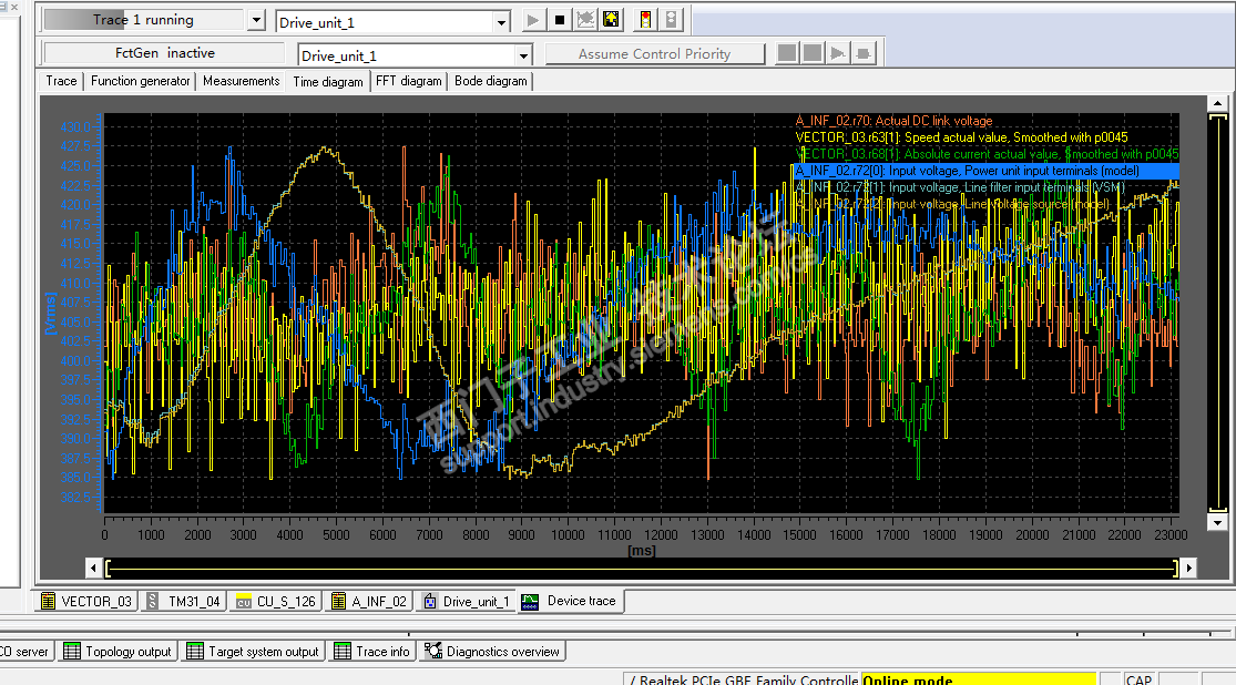

我在整流单元参数里看到r70直流母线的电压设定600V,现在是593-606V DC,上下波动7V;整流单元进线电压r72波动十分大,范围是是372-424V AC,r72.0~r72.2的波动都很大。我把其他变频器都停掉,这一台变频器的驱动单元也停掉,只运行整流也这样。
我找另一台能够正常运行的SLM+MM变频系统,发现它的r72.0波动不大,但r72.1、r72.2波动挺大的。
从曲线上可以看出,SLM变频器的进线电压还算可以接受,但ALM的电压是乱七八糟的,一看就不对。请问这是变频器的问题还是参数的问题啊?不知调P3560和P3562是否有效?有没有调进线电压稳定度的参数
