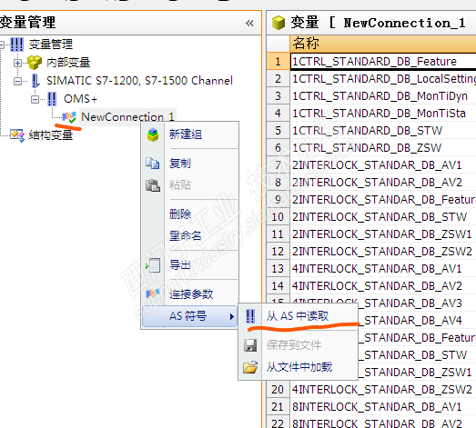

回复:wincc通过读取AS符号建立变量
YiMoon
    1229
    36
    88
注册时间:2005-04-14
发布于 2021-01-14 09:35:16
2楼

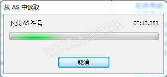

  1. wincc运行后,读取AS变量
2. 加载完成后,在“AS符号”中选择要读取的变量
3.在“变量”中,可以看到变量已加载到WINCC中
