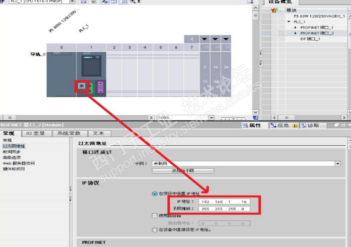

1、在组态好的设备视图中选择和 400H 冗余通讯的网口,并配置好IP地址。
2、注意需要设置 CPU 的连接机制属性:允许来自远程对象的 PUT/GET 访问。
3、定义用于通讯的数据块,本文定义用于接收的数据块及发送的数据块为 ,并定义数据类型。

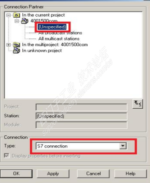

1、用 PCS7 V9.0 软件打开项目文件,打开 NetPro 网络组态,配置 400H 与 S7-1500 的 S7 连接,输入 Local ID以及对应的 S7-1500 控制器的 IP 地址,选择“S7 未指定的连接”在属性中设置 Local ID=1,填写 1516-3PN/DP 设置的以太网 IP 地址,主从 CPU 均需配置“S7 未指定的连接”,本文从CPU 的 Local ID=2。
2、点击 Address Details,设置连接资源属性,此处 400H CPU 选择 connection resource=10,连
接伙伴 connection resource=3,连接伙伴需要设置机架号和槽号,参考 1500 之前的硬件组态,rack=
0,slot=1,400H 从 CPU 选择 connection resource=11,400H CPU 的机架号和槽号为默认设置即可。
