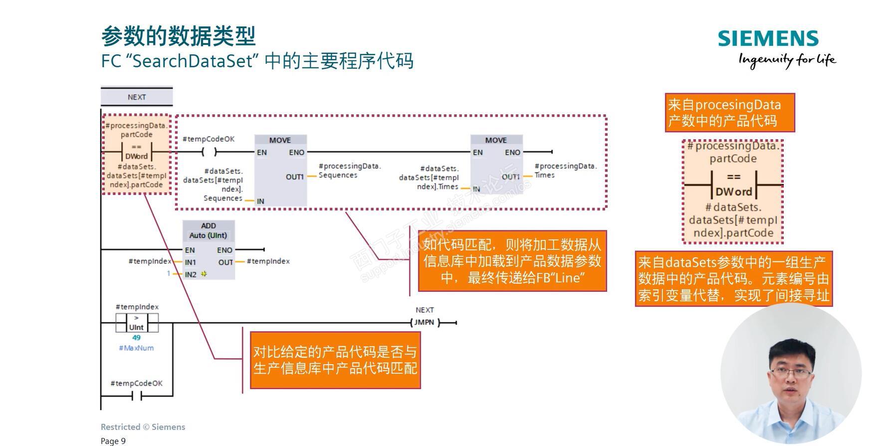

回复:课程中的参数查询生产数据程序,CPU无法运行,故障诊断FC1区域长度错误,求教?
-肖-
    148
注册时间:2015-06-24
发布于 2021-01-14 11:48:40
4楼
恩,是的。那视频中的胶片和书中的图片是错误的。
