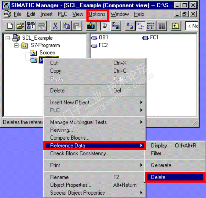

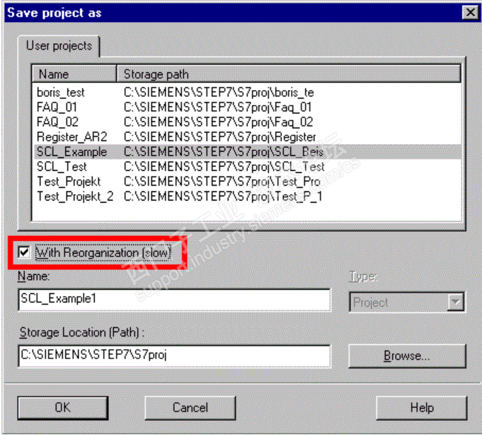

回复:STEP7 一旦搜索点就报错,有没有解决办法

按下图方式操作试试
