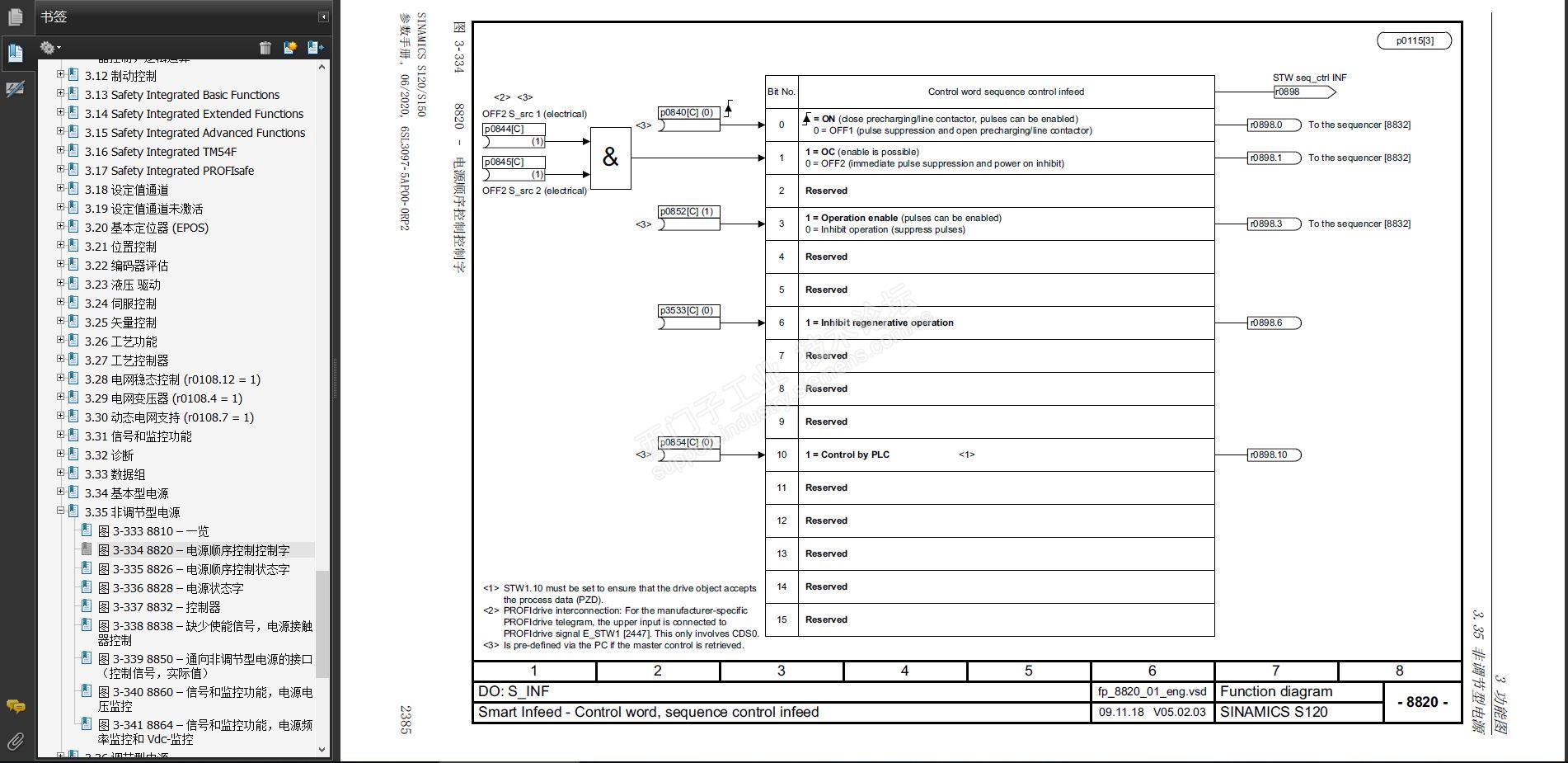

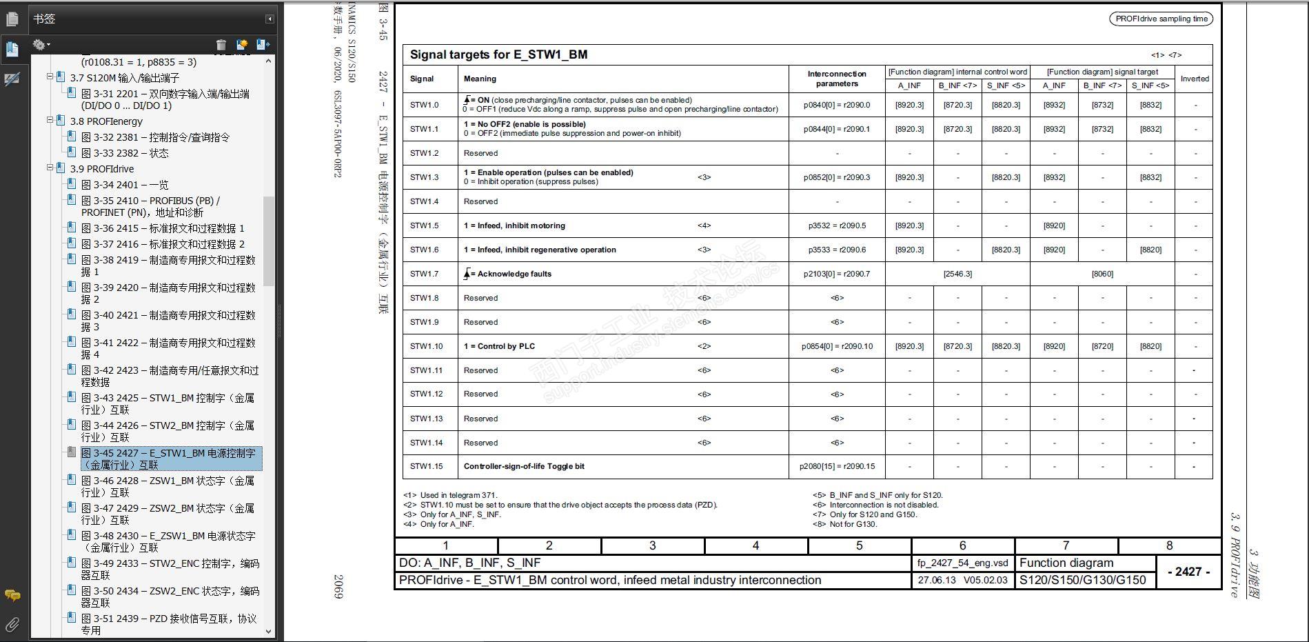

我现在就是有一些不明白的就是这个整流单元的控制字从PLC过去需要那些相关的位
状态字的反馈解析出来需要那些。
按照您的说法, 控制字中用黑粗体表示的需要, 但是我看下面两张图有一点不一样,更加迷惑了。
这个是上面的图。
我这边用的整流单元的型号是非调节型的整流单元SLM。 我看SLM的内部控制字的功能图的时候,
发现与上面的图不一样。 这个因该怎么理解, 而且SLM的图上没有故障复位的这个功能。
