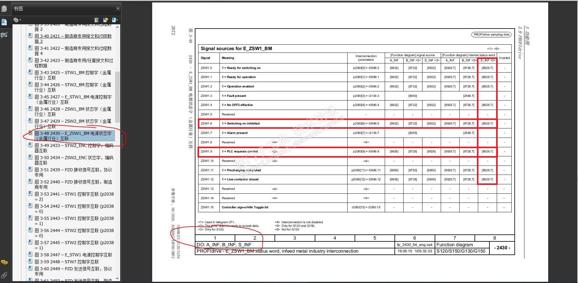

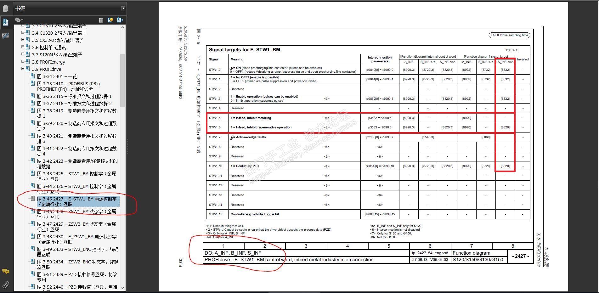

SLM的控制字,参数是r0898
 其中
05:电动功能禁止
06:发电功能禁止
这是针对SLM整流回馈功能而设置的控制字。SLM既可以电动(整流)运行,也可以(回馈电网)发电运行。置0还是置1,参见参数表手册
 状态字r0899
06:接通禁止(意思是当前禁止运行的意思,运行条件受限制了,被禁止了)
09:控制请求。意思是针对PLC的控制请求。如果有PLC,这个状态字应该是置1才对。
