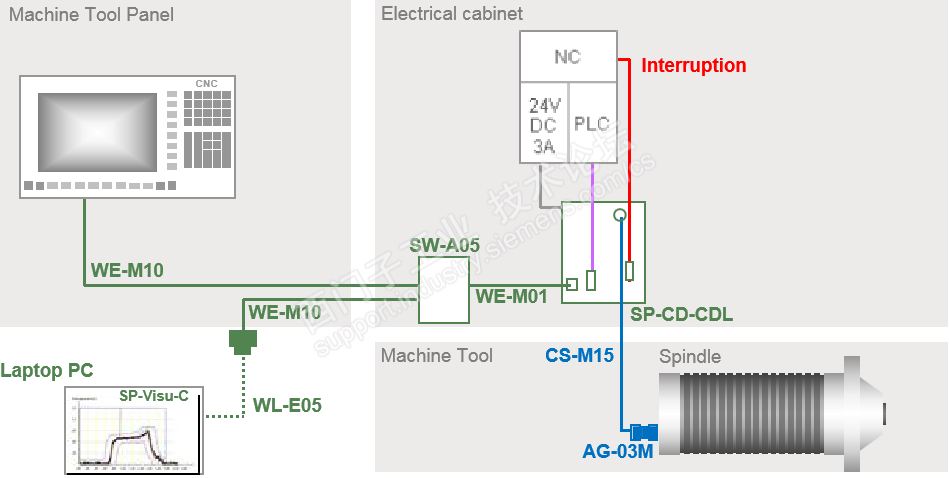

有部分特殊的机加工设备对工艺要求比较精确,加上设备本身内部比较脏乱,有些刀具检测不够精确不能满足要求,有些满足要求又容易受到干扰报警频繁。
现有一家比较好的刀具检测,我打算装上试一下。
   我看完这款模块发现现在的集成做的非常好,模块化、简单化,我不需要获取刀具长度、振动等模拟量数据,只需要给数字量输入输出就行。这就给我们硬件接线和软件编程省了很多步骤,数字量编程也简单。
第一步,阅读使用说明书,结合我设备需要的功能,简单确定一下硬件和通信接口表,简单模拟一下。
比如24V供电电源、一个开始检测信号、一个结束检测信号、一个报警信号、一个(或者若干)刀具信号。
第二步,选好设备备用的信号接口和NC指令M代码。
M60作为开始监测,置位后及时复位;M61作为结束监测,置位后及时复位;
第三步,做好硬件接线。
24V直流电源;
找到PLC备用的输入输出点I39.7,Q33.6,Q33.7。
第四步,编程。NC编程触发检测开始M代码激活PLC输入点,输出给检测模块开始检测。检测模块报警输出点,传给PLC触发设备报警。后面的类似......

第五步,下载程序测试。
当M60激活时,模块开始检测主轴的振动情况,激活M61时,停止检测。
接收到报警输入时,设备复位停止;按报警消除可以复位报警。
测试后正常,能满足要求。
接下来就是要将程序补充更加完善,添加各种循环、判断等里面嵌入到主程序里就可以使用了。
