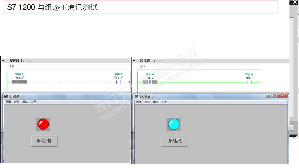

因对西门子不是很精通,也在学习的过程中,本人现场也搭了个练习的台架。因暂时没有触摸屏与1200配套,试过MP277没成功,FLEXIBLE仿真软件可能安装问题,也没试成功,今天试了下组态王竟然顺利成功了,好开心,这样便于学习也便于对同事教学了。

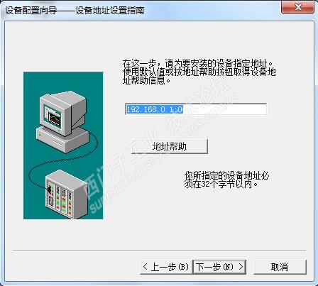

组态王内选择1200-TCIPIP,
一直下一步,IP地址设置 ,前面根据自己设置。冒号后为0,这是1200的槽位号
一直默认下一步,结束,

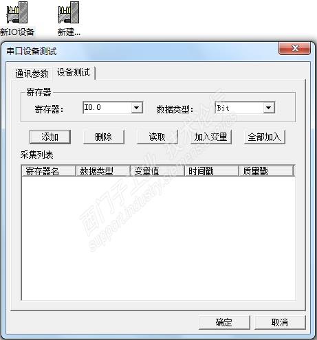

在组太王内可以先测试下是否通讯正常了,右键刚建的设备
添加寄存器,如下图,加了个I0.0
然后点读取,如果通讯正常,会显示I0.0状态,如下图

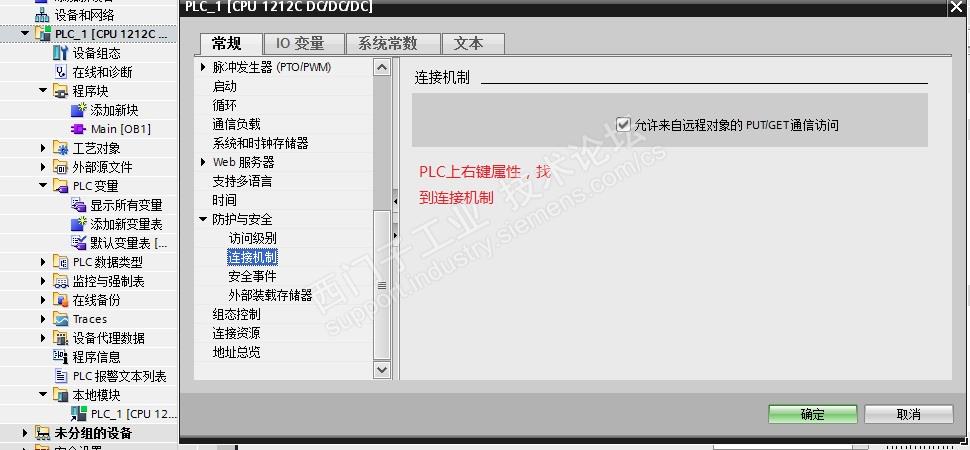

如果不能通讯,提示检查参数什么的,一般不是组态王的问题了,这时候打开博途,把PLC的远程对象访问打开就可以了。如下图,勾选后下载到PLC,就可以正常和组态王通讯了。
