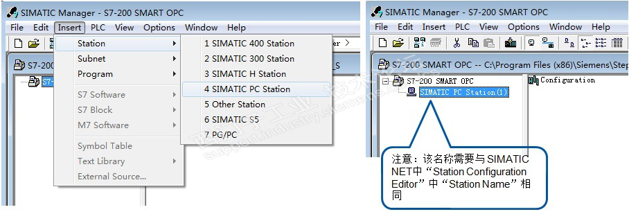

今天给大家分享利用STEP 7 软件组态 PC Station的组态步骤,有做的不好的请指点!
一、STEP 7 软件组态 PC Station的组态准备
1、硬件需求:
① S7-200 SMART CPU(固件版本 V2.0及以上 )
② PC 机(带普通以太网卡)
③ 交换机、以太网线
2、软件需求:
① STEP 7-Micro/WIN SMART V2.0
② STEP 7 V5.5 SP4
③ SIMATIC NET V8.2
④ WINCC V7.2
⑤ 操作系统 WIN 7 64位 专业版
二、STEP7中组态 PC Station
1、在 STEP7 中新建项目,组态 PC Station。打开 STEP7 并新建一个项目:“S7-200 SMART OPC”,通过“Insert”>“Station”>“SIMATIC PC Station”插入一个PC站,PC站的名字为:“SIMATIC PC Station(1)”。注意:STEP7 中 PC Station 的名字“SIMATIC PC Station(1)”要与 SIMATIC NET 中“站组态编辑器”的“站名”相同。
