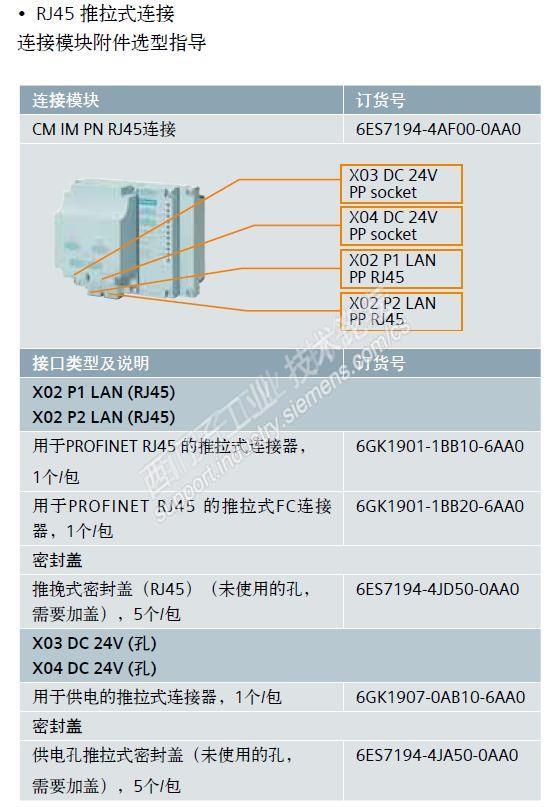

我要选个PN接口的IM 154-4模块,连接模块选择带有RJ45接口的6ES7194-4AF00-0AA0,如下图,我有2个问题:
1、 附件中的6GK1901-1BB20-6AA0连接器在网站搜了下淘汰了,用那种替代产品?
2、 6GK1907-0AB10-6AA0电源连接器需要买么? 购买的连接模块6ES7194-4AF00-0AA0上是否配有这个?
