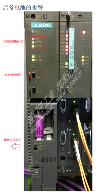

      在系统投入一段时间之后,巡检时发现400cpu的电源模块上的BATT1或BATT2指示灯黄色常亮,BAF指示灯红色常亮,并且CPU的EXTF指示灯亮,通过查找资料得知是后备电池电量不足,需要进行更换。在不确认是否是电池电量低还是钝化的情况下,取出后备电池用万用表测量了一下电池的电压,发现低于3.6V,由此确认是后备电池的问题。
     在采购后备电池的备件后,开始电池的更换。先把电源模块上的电池开关BATT.INDIC打到OFF上,选择不监视电池状态,然后在分别取出电池后,更换上新电池,在把BATT.INDIC开关打到2BATT位置上(BATT共有3个位置开关,1BATT表示只有左侧的后备电池被监视,OFF表示关闭后备电池的监视,2BATT表示两块后备电池状态都监视),此时更换电池后,报警指示灯还是常亮,需要在电源模块上按一下FMR按钮,进行一下故障确认。FMR按钮是确认故障报警信息的作用。
       在操作完成后,BATT1或BATT2、BAF指示灯可能还是存在报警的情况,这是因为锂电池生成钝化膜,将后备电池放入cpu的电源单元清除锂电池的钝化膜。这个过程需要几分钟的时间。当钝化膜被清除且锂电池达到其额定电压时,可以使用FMR按钮来确认电源模块的错误信息。
由于锂电池的存储时间通常不可推测,推荐以下步骤去除钝化膜:
·         在电池舱中放入备用电池(组)。
·         用FMR按钮确认电源单元的所有电池故障信息。
·         如果无法确认电池故障,等几分钟后再试。
·         如果依然无法确认电池故障,拔出电池(组)并将它们短路1秒到3秒,注意短路时间不要超过3秒。
·         重新插入电池(组)并用FMR按钮再次尝试确认。
·         当所显示的电池故障信息消失后,电池(组)可以准备使用。
       在这里需要注意的一点是,BATT开关及时选择了两个后备电池都监视,打到了2BATT位置上,此时也只有第一个槽中的后备电池起到了后备电池的作用,第二个槽中的电池此时是第一个槽中电池的后备。换句话说,在第一个槽中的电池没有耗尽电能之前,第二个槽中的电池是不起作用的,只是作为备用,不提供后备电流,只有第一个槽中的电池电能耗尽之后,第二个槽中的电池才开始提供后备电流,起作用
