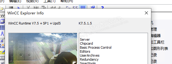

你现在的wincc版本可能是7.5.1.0  去官网下载新的补丁安装好以后默认触发器就变成变量了。

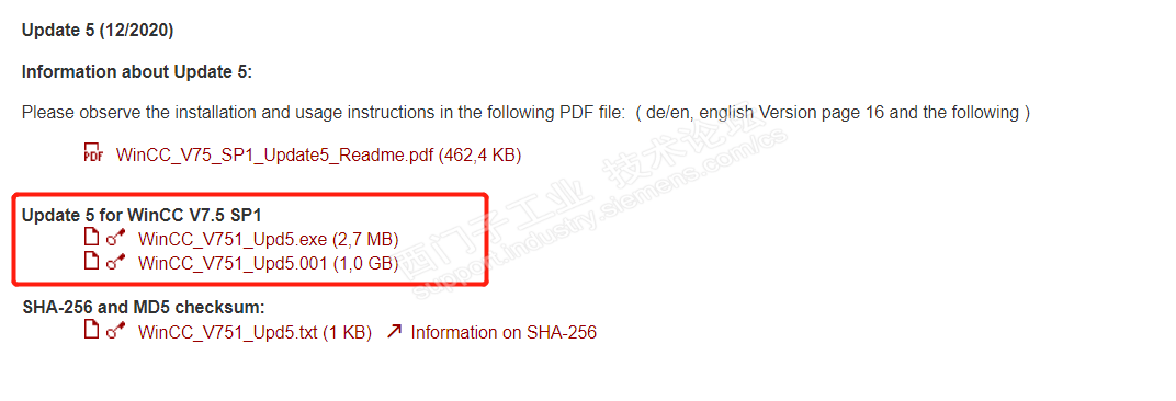

补丁的链接:https://support.industry.siemens.com/cs/document/109773812/updates-for-wincc-v7-5-sp1-and-wincc-v7-5-sp1-asia?dti=0&lc=en-CN
下载我下图的补丁安装
