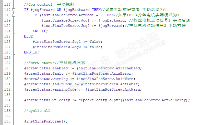

以下是引用小型自动化系统S7-1200讲师在2021-01-15 09:01:10的发言 >1楼
问题1:#screwStatus不会显示任何东西,您自己可以建立一个PLC数据类型,通过仿真实验即可;
问题2:131程序段,您的理解是正确的;
问题3:135程序段即调用拧丝电机的FB284,只是管脚隐藏了,没有在括号中显示,需要用到的引脚可以通过Static变量调用出来;
问题4:JMPN是RLO=0则跳转,JMP是RLO=1则跳转,程序中用的是JMPN;
问题5:M0.3就是触发#hwLimitOn闭合的变量,#hwLimitOn关联到垂直机械臂configepos中的X3位,代表是否激活硬限位;
问题6:jog1在V90参数P2585中设置,jog2在V90参数P2586中设置,如果设置速度是正值,则是正向运动;
问题7:模式7为按指定速度点动,点动模式下不需要控制execute,velocity也不需要控制,因为点动时速度是在伺服V90中设置的,如问题6所描述的那样;
问题8:和问题1的结果是一样的,不会有任何显示。
老师这里的FB284是通过多重背景实现的,程序117---134都调用了FB284多重背景需要用到的拐角进行赋值的。所以我不懂138的程序,我把隐藏的拐角打开看了下,全是默认值,都没有设置参数,所以我不懂这个程序存在的意义是什么。既然上面已经调用出需要用到的FB284的拐角了,这里为什么还要写138这个程序段呢?
#hwLimitOn翻译过来表示什么意思?
本人愚昧,问题繁多,多谢老师悉心教导,感激不尽。
