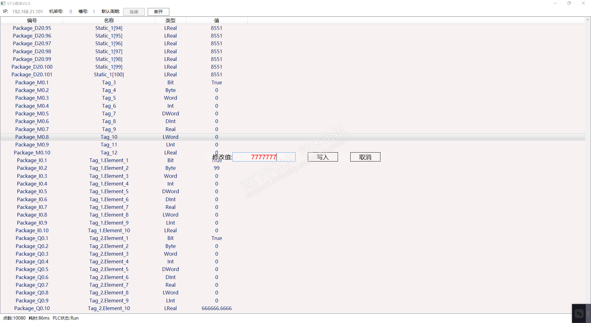

双击选中项修改值

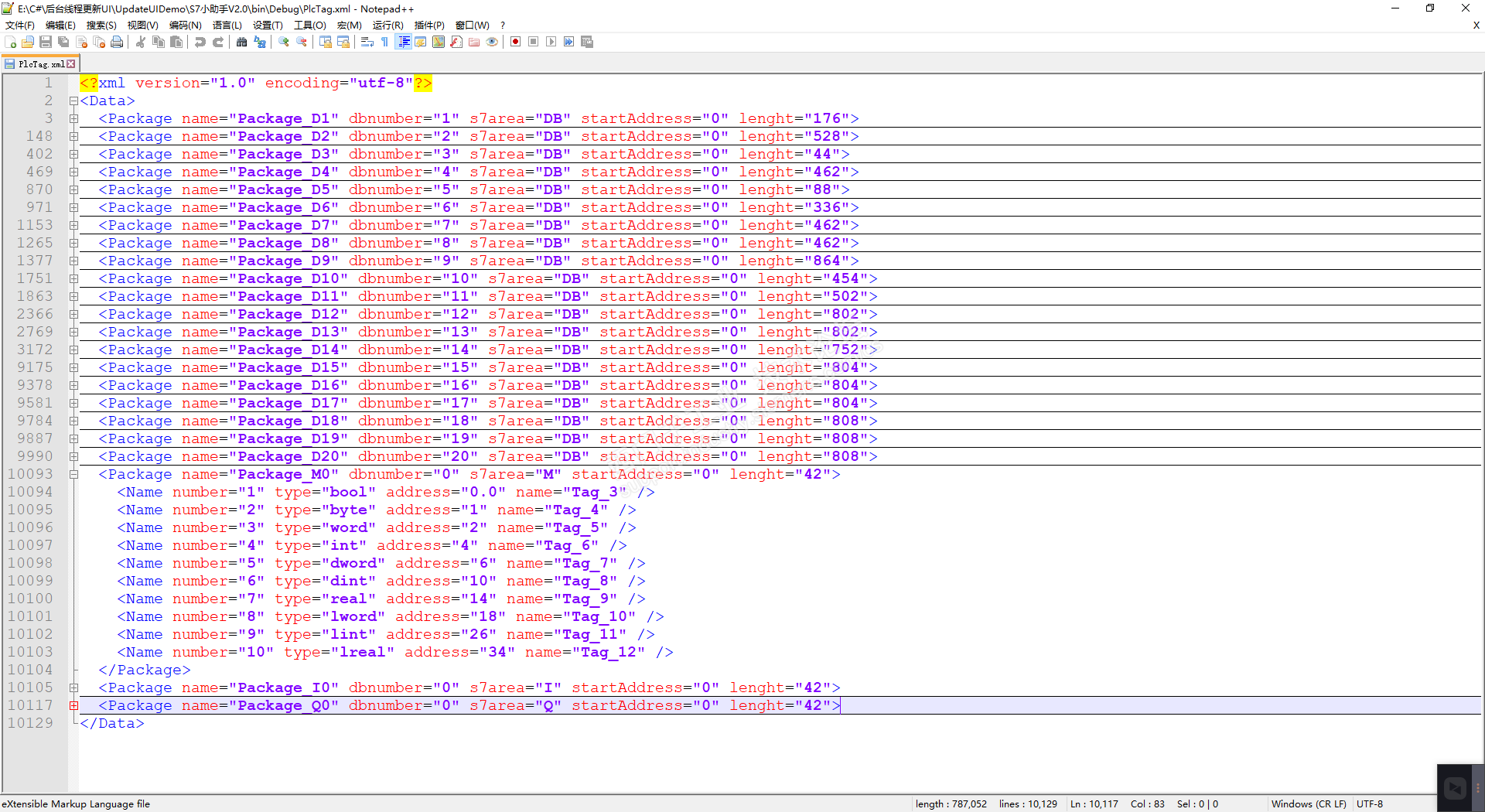

变量配置文件

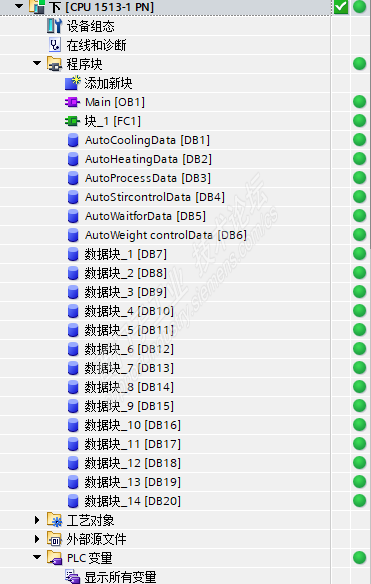

DB块

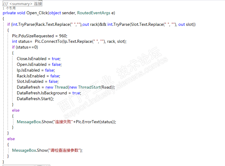

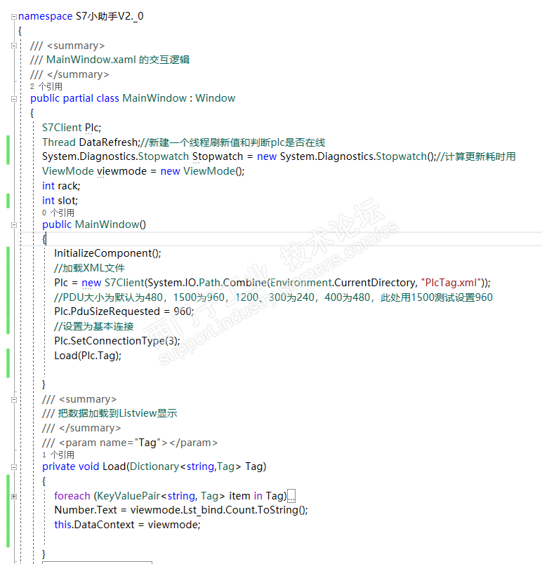

步入正轨,此文是对上文中的方法四的一个应用
利用
S7Client Plc = new  S7Client(System.IO.Path.Combine(Environment.CurrentDirectory, "PlcTag.xml"));加载XML文件
  Plc.Read(); 读取值
实例化类后需要设置Pdu和连接类型
//PDU大小为默认为480,1500为960,1200、300为240,400为480,此处用1500测试设置960。配置文件中的lenght长度应该小于Pdu-18,1500的lenght最大为942,如果读取的长度大于942,可以拆分为多个包读取
Plc.PduSizeRequested = 960;
//默认为PG连接,设置为基本连接
Plc.SetConnectionType(3);
连接到plc

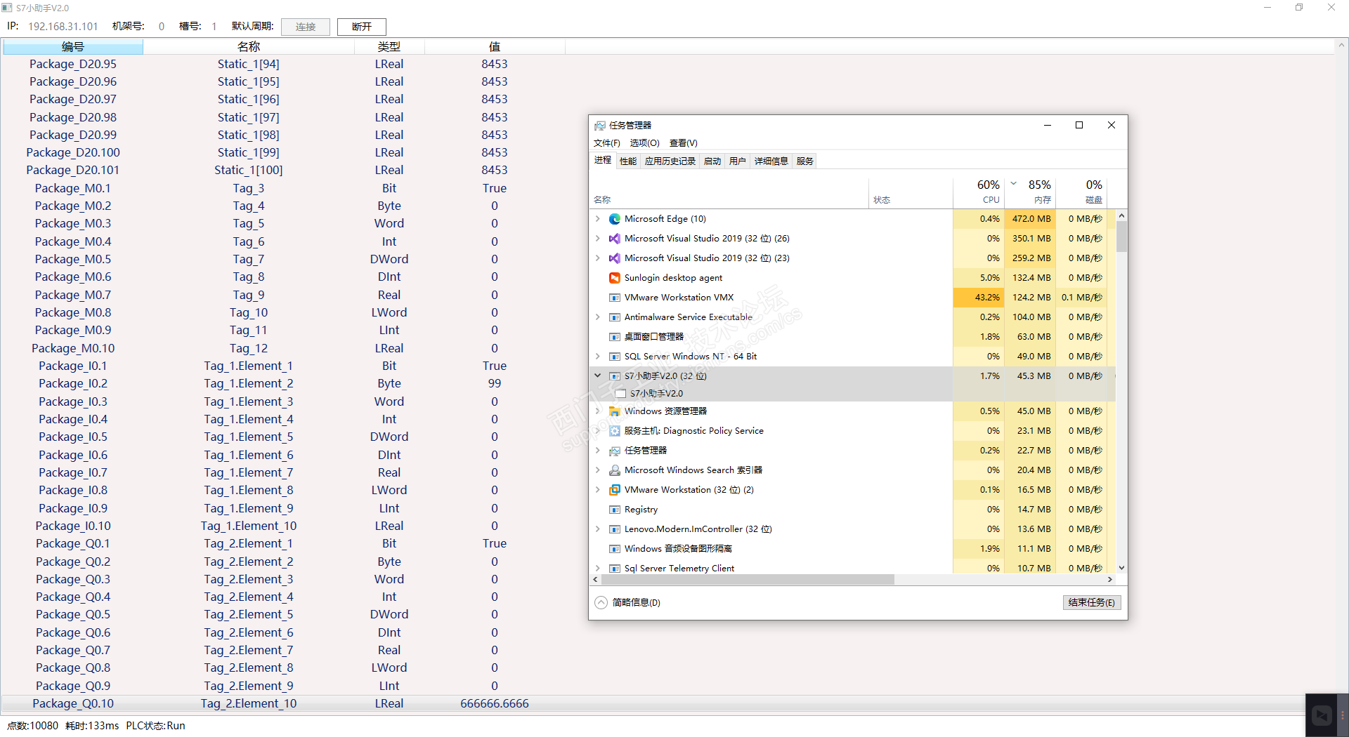

刷新值

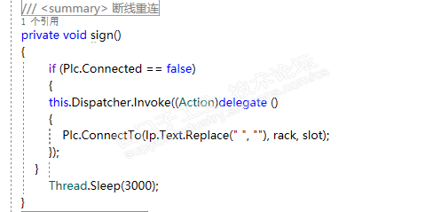

断线重连
双击鼠标修改值或者删除不需要的项

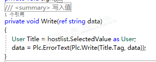

写入值
