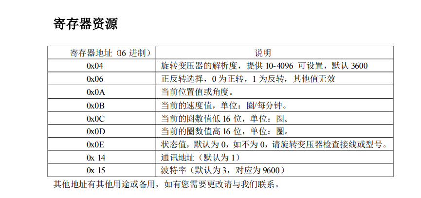

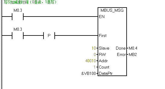

想用S7-200 SMART读取外部设备地址中的数值,用串口调试助手进行485测试可以读到数据,但是用MODBUS-RTU的库指令死活读不上,寄存器地址和程序放在下面了,通讯报错8,把485的信号线对调以后报错3(应该不是接线了问题了)。请大家看看问题出在哪儿。
