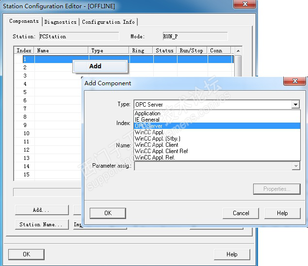

1、在 Windows 桌面中双击“Station Configuration Editor”图标,进入 PC Station 硬件机架组态界面。
2、 添加 OPC Server。选择第一号插槽,鼠标右键,选择"Add",在弹出的添加组件窗口中选择 OPC Server。如图下图所示。

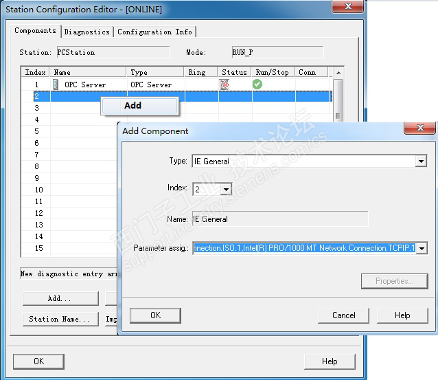

3、添加组件窗口中选择 IE General。选择第二号插槽,鼠标右键,选择"Add",在添加组件窗口中选择 IE General,如图下图所示。
注意:STEP7 中的 PC Station 硬件组态与虚拟 PC Station 硬件机架的组件、“Index”必须完全一致。
4.、网卡参数配置。插入 IE General 后,随即会弹出组件属性对话框。如果需要修改网卡参数,则可以通过点击“Network Properties”按钮进行网卡参数配置,如图下图所示。

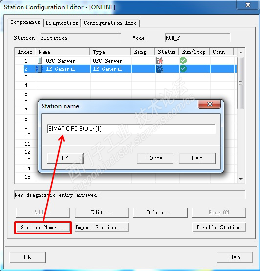

5、命名 PC Station。PC Station 添加完 “OPC Server”和“IE General”组件后,需要命名 PC Station,该名字需要与 STEP 7 硬件组态中的“SIMATIC PC Station(1)”的名字一致,如图下图所示。
以上步骤完成后即配置完毕!
