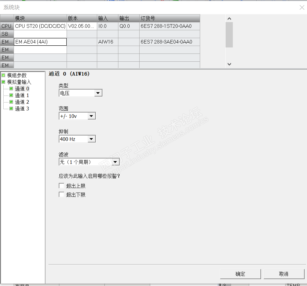

200smart的模拟量输入模块ad转换时间是1ms,若在主程序中读取AI(立即寻址)区的值,当主程序扫描周期大于模拟量模块的AD转换周期时,就会存在数据一致性的问题,你可以试试用IW。
模拟量最快的转换时间是0.625ms,这个转换时间也可以通过更改滤波设置,从0-32个积分周期
如果需要高速采集(AIW),就用1ms定时中断读取。
