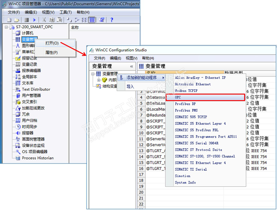

2、添加新的驱动,打开 WinCC 软件新建一个项目,用鼠标右键点击“变量管理”,快捷菜单中选择“打开”。在打开的“WinCC Configuration Studio ”窗口中,鼠标右键“变量管理”,在快捷菜单中选择“添加新的驱动程序”,添加“OPC”驱动。如图下图所示。

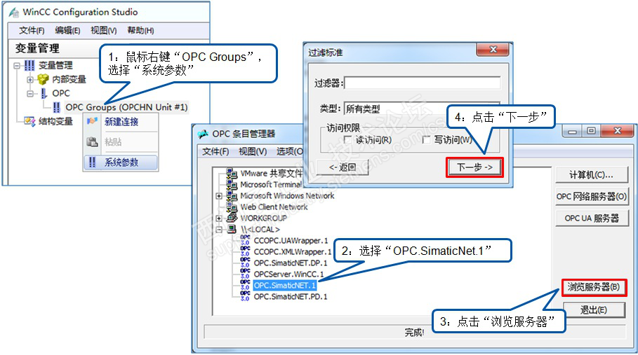

3. 在 WinCC 中搜索及添加 OPC Scout 中定义的变量。首先用鼠标右键“OPC Groups” ,在快捷菜单中点击“系统参数”。在弹出“OPC 条目管理器”窗口中,选择“OPC.SimaticNET.1”,然后点击“浏览服务器”按钮。在弹出的“过滤标准”窗口中选择“下一步” 进行搜索。如下图所示。

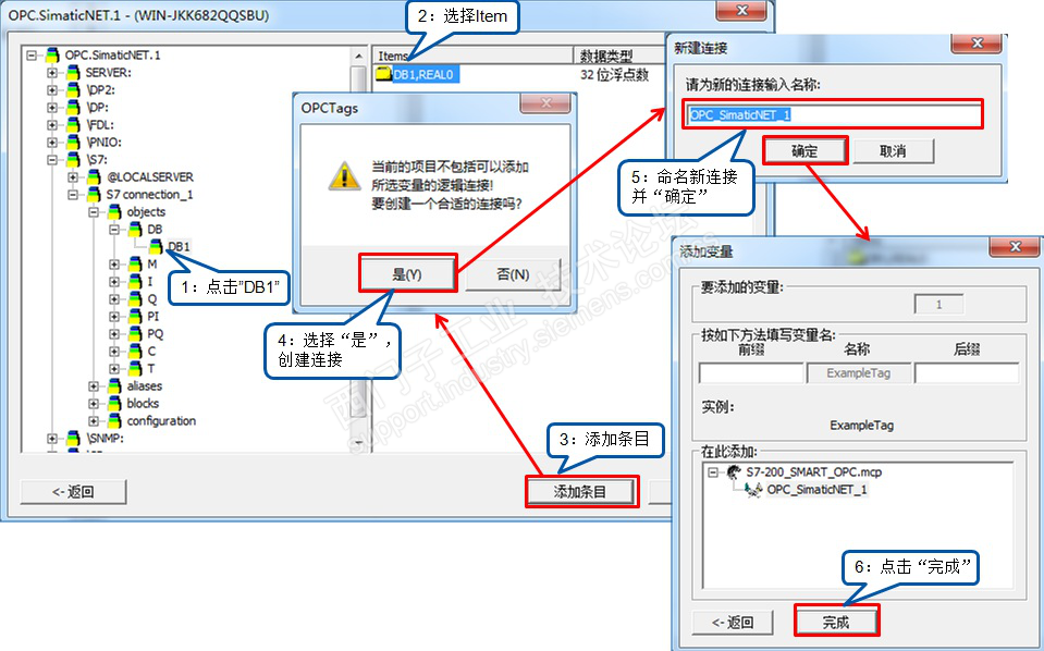

4、建立新连接并添加所需变量。在变量列表中选择所需要的变量,点“添加条目”按钮添加所需变量,此时会自动要求你建立一个新连接,并将变量添加到这个连接中,如下图所示。如果需要添加多个变量,按上述步骤重复添加即可。
5、WINCC 创建画面并监控变量。WINCC 中新建画面,并添加“输入/输出 域”,并为其选择 OPC 变量。激活 WINCC ,即可测试 WINCC 与 S7-200 SMART OPC 通讯。
