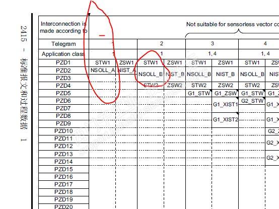

以下是引用kdrjl在2021-01-18 10:59:58的发言 >1楼
0-100%对应0-4000H,前面有标志位,决定正负。
K版, 我看通讯报文里面有两种速度设定值 A 和 B两种。
A对应的是  4000H  吗?
B对应的是  4000_0000H  吗?
