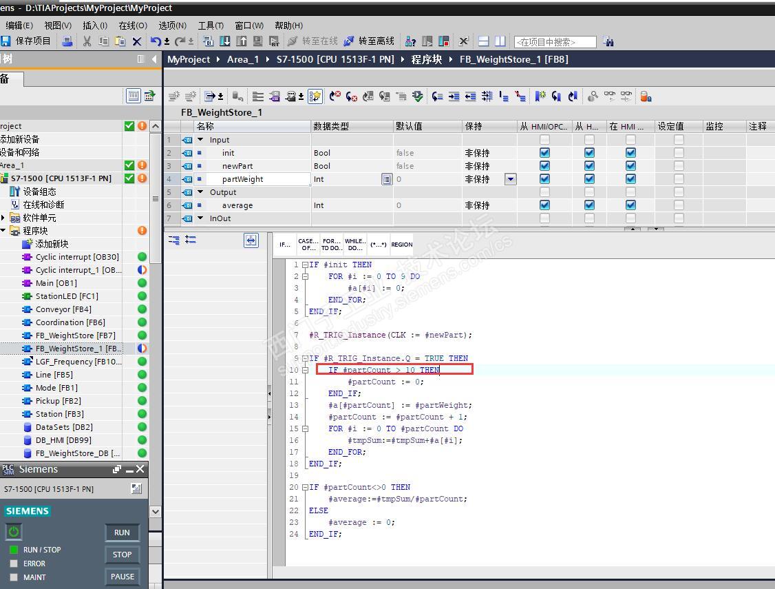

红色框选的部分应该是“>9”或者“>=10”更合理一些。

这里红色框选的部分应该是“>9”或者“>=10”更合理一些。
红色框选的部分应该是“>9”或者“>=10”更合理一些。 已锁定
