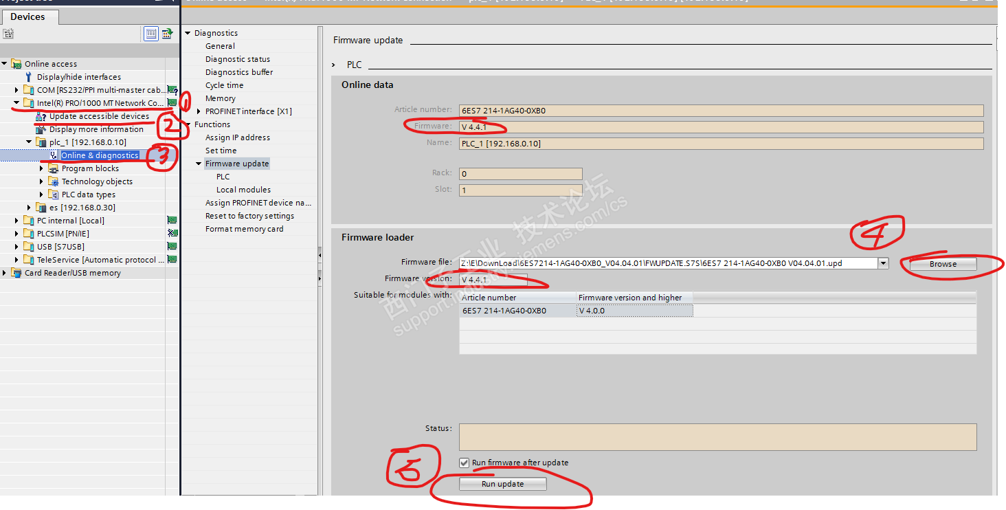

回复:固件升级方法
YiMoon
    1229
    36
    88
注册时间:2005-04-14
发布于 2021-01-18 22:22:18
1 双击对应的网卡
2 更新设备
3 双击在线
4 可以在Online Data中看到当前PLC的版本,在Firmware Load中选择固件文件.
5 点击运行更新
