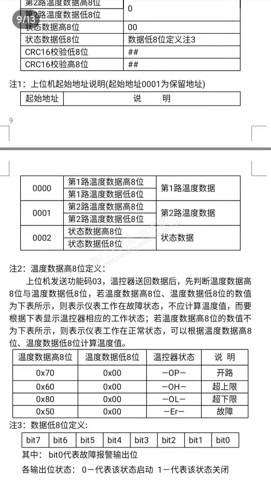

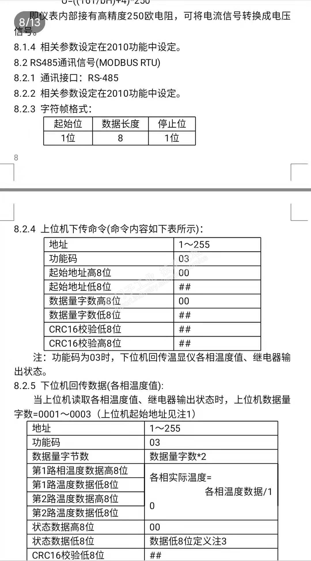

1200PLC和温控表通讯出现8180问题在那块有老师给指导一下吗?
1027
2021-01-18 22:39:19
1200PLC与温控表通讯出现8180问题在那块有老师 给指导一下吗?
