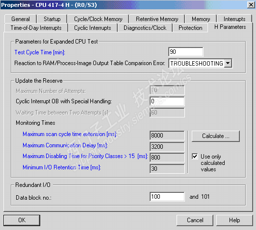

     在开始接触项目时,本来以为完成硬件组态,编译下载后就可以进行下一步的网络组态,却不清楚还要对CPU进行参数设置。下面就来总结一下关于400H站的cpu参数设置。
     S7-400H的参数以黑色、蓝色进行区分,蓝色参数支持H-CIR功能,即可以在CPU运行时下载。对于中央处理器单元只需对CPU0(机架0上的CPU)设定CPU参数,所设定的数值将自动分配给CPU1(机架1 上的CPU)。除以下参数外CPU1的设置不能更改:

(4) CPU自检周期
在“H Parameter(冗余系统参数)”选项栏中,包含H CPU的自检,CPU同步相关的监控时间设置。配置CPU后台自检的周期。可选范围为10分钟到60000分钟。
建议设置:使用缺省值90分钟,如图:
 “H Parameter”参数配置
