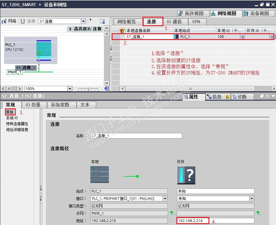

二、S7-1200侧硬件组态和网络组态
1. 使用TIA V13 软件新建一个项目,添加1个S7-1200站点并为其分配网络和IP地址。
2.TIA 软件的网络视图中为S7-1200 CPU 添加一个新连接。在弹出"创建新连接"对话框中选择"未指定",然后点击"添加"按钮,添加新连接。需要为新创建的连接指定连接伙伴方的IP地址和TSAP。
注意:S7-200 SMART 侧的TSAP 只能设置为03.00 或者03.01 。
