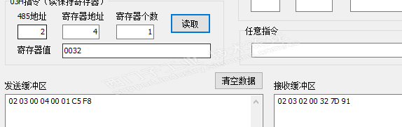

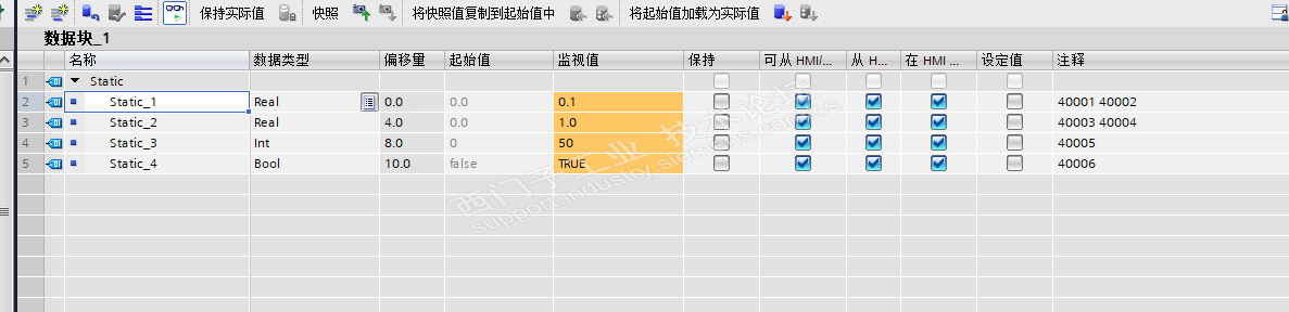

读出来的整数转换是50,哪读出拉的浮点数怎么应该怎么转换呢?
