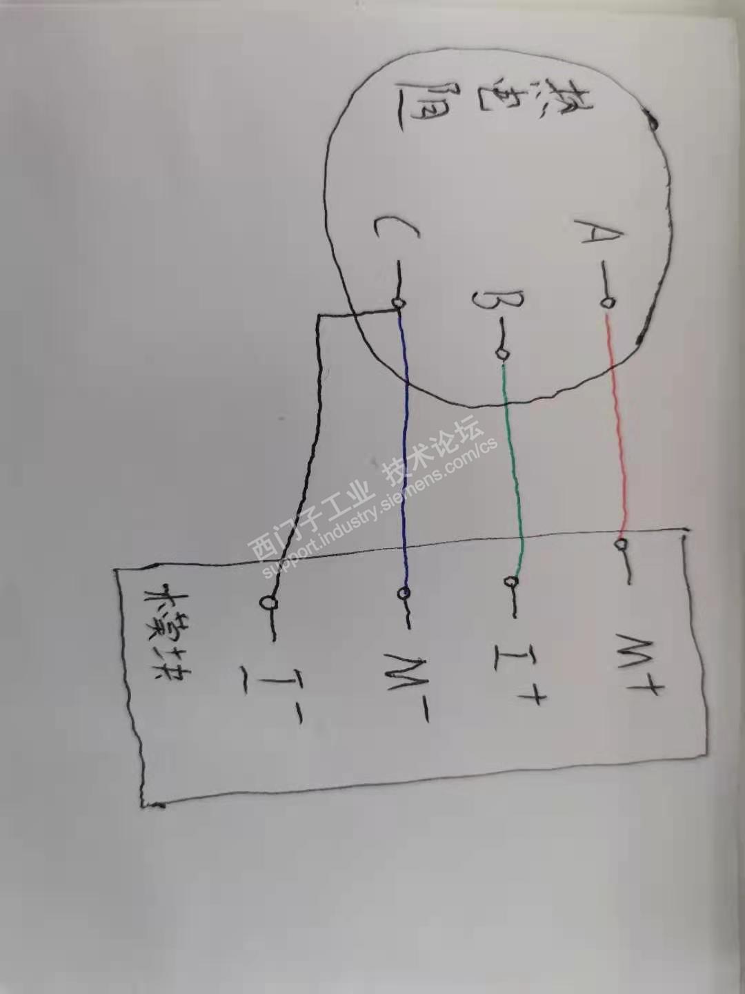

三线制热电阻(热电阻自身3个接线端子,ab为1组)现场用的4芯屏蔽线,如果把第四根线和第三根线一起接入c端子,然后在PLC这端按4线制接线,这样的结果算是4限制测温还是3线制测温?
