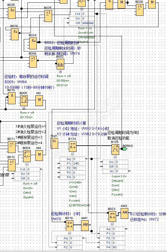

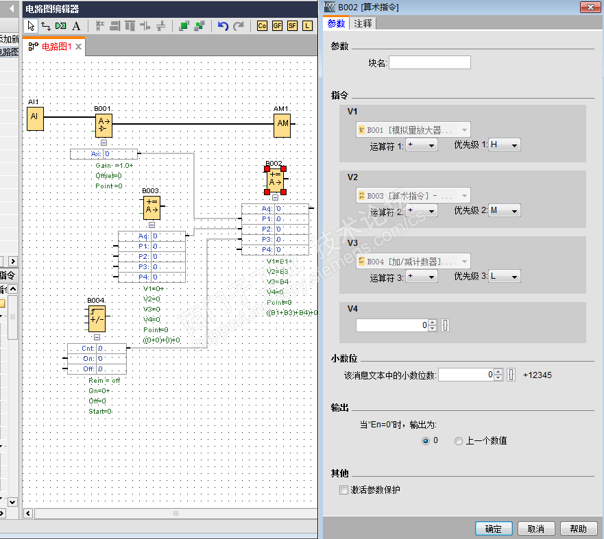

回复:LOGO算数指令
甫哥
    1448
    72
    84
注册时间:2009-01-04
发布于 2021-01-20 08:01:45
2楼
算数指令的V1(P1)【3-4】、计数器的ON、OFF,等等等,是“引用”数据的输入端,只能连接如图所示
(如模拟量类功能块等)的“用于引用”的输出端。
