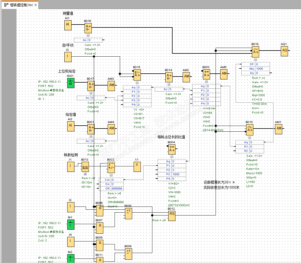

V1与B001的AX端连接,就能将B001的模拟量输出值取过来了。
下面就是个简单的例子。
