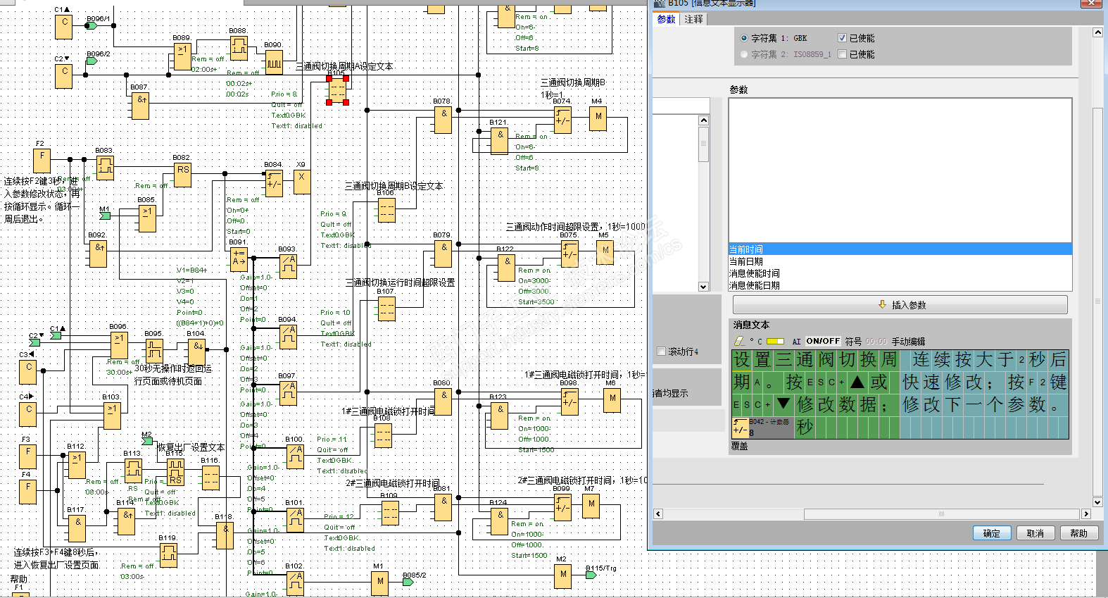

自带显示屏的主机我用到很少,自带的按键没有用于程序控制过(作为输入点使用)。但,在2013年在程序中(0BA6))使用过LOGO! TD文本显示器上面的C1至C4及F1等按键,用于参数设置。其中在按C1至C4之前要先按ESC键,即:ESC+C1(C2、C3或C4)。对应C1至C4才有效。
本体的C1至C4(C1▲上三角形、C2▼下三角形、C3左三角形、C4右三角形)应该也是同样的操作方法,可以验证一下。
