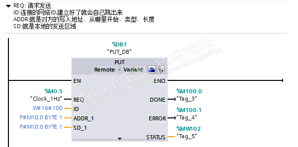

先说一点啊,如果使用PUT/GET,就不需要在从站里面写程序了,你主站的PUT其实就是从站的GET,主站的GET就是从站的PUT
楼主服务器是200SMART,客户端是1200,是不是说反了啊?
如果服务器是1200,客户端是200SMART,只要在1200里面写程序,PUT就好了
