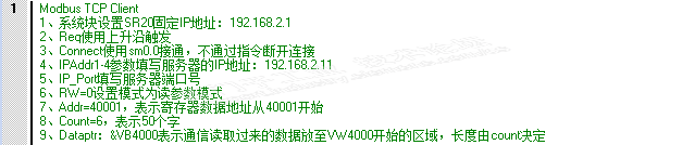

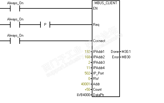

1000IEV3和SR20加热能表都是TCP 通讯。但是CPU读不到热能表的数据。不报错。显示通讯以连接。地址没问题。1000IEV3显示和操作没问题
