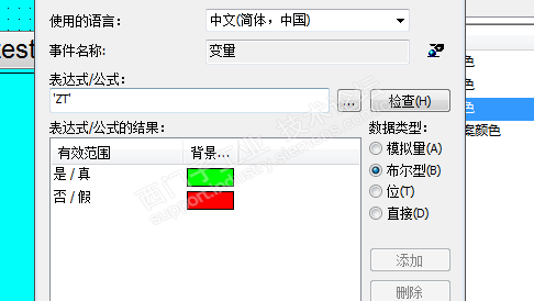

同理指示灯显示关联ZT变量,注意手写的时候是单引号加ZT再加单引号,他会提示你找不到变量,忽略就行。

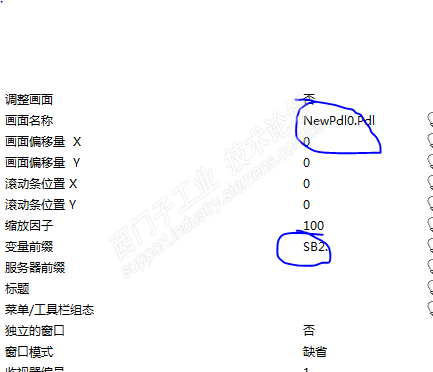

接下来在你需要的画面添加画面窗口,显示属性为不显示,变量前缀为SB1.,第二台设备为SB2.,以此类推。画面选中刚刚建立的子画面。
在设备图标上设置点击将常数1赋给对应子画面号的显示,子画面右上角做个按钮关闭本窗口,如果你画面变量前缀是SB1,那子画面的按钮控制的就是SB1.OPEN这个变量,以此类推。指示灯也是一样,相当于子画面的连接变量前会自动加上你给子画面设定的变量前缀,构成一个新的变量,由于后缀是不变的,所以可以一直使用同一个子画面。注意,你有几台设备就要在主画面上添加多少个子画面,但是打开的其实都是一个画面。

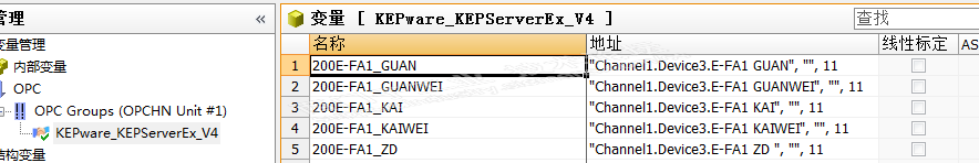

第三步,结构变量关联实际使用变量

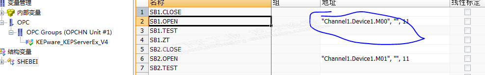

在结构变量结构变量元素表里,即SB1.OPEN所在的表,每个变量后面会有关联变量的项,将你所需要控制的变量地址复制过来即可。
这是我的KEP变量
地址复制到了SB1.OPEN后面,重复此步骤即可
第三步完成,当SB1.OPEN置位时,对应的M00也会置位,PLC中可监视到
